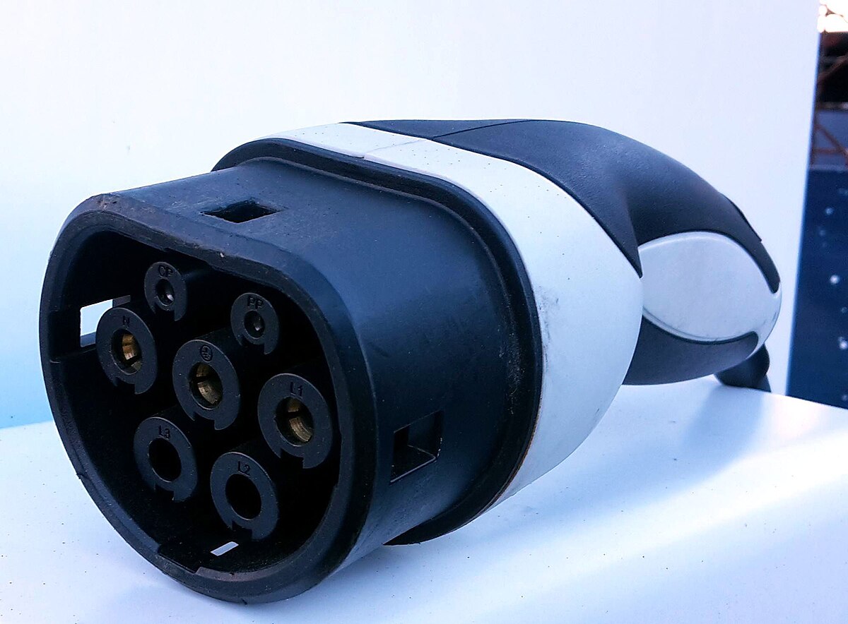

  • Im Typ-2 Stecker sind zwei Pins für die Kommunikation zwischen Ladevorrichtung und Auto vorgesehen - wobei man das nicht wirklich Kommunikation nennen kann, denn da wird nur per PWM (Puls Weiten Modulation) der maximale Strom pro Phase signalisiert, siehe Tabelle unter [1].
    Ein Schuko Lade-Adapter kann zwangsläufig nur einphasig und auch nur maximal bis 16A auf dieser einen Phase (was nicht anzuraten wäre), also bleiben nur drei Stufen:
    25 % 15 A cont 20 A peak 15 A (EU)
    16 % 9,6 A (EU)
    10 % 6 A (EU)
    Bei effektiv 230V einphasig bedeutet das, 1380W oder 2208W oder 3450W. Das sind die Stufen, die die Ladeeinheit dem Auto signalisieren kann. Was dann das Auto daraus macht, ist Sache des Autos und hängt von weiteren Faktoren ab, die aber dann alleine das Auto entscheidet, die Ladestelle gibt nur den maximalen Strom vor, geregelt wird das alles dann vom Auto selbst.
    (Daher auch vielleicht für nicht-E-Techniker*innen, die "Ladeziegel" und Wallboxen machen nichts weiter als Signalisierung und Überwachung, sind also nicht zu vergleichen mit, sagen wir, einem Netzteil für ein Laptop, das aus der Netzspannung eine niedrige Gleichspannung macht. Wenn so ein "Ziegel" warm wird, dann sind das Durchleitungsverluste und sollten nur gering sein, wenn das Ding richtig warm wird oder gar heiß, dann ist etwas nicht gut.)
