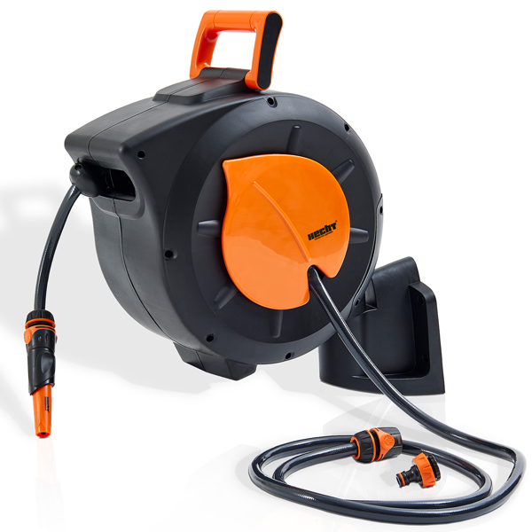

  • E300TD : Mit so etwas könnte man sich etwas basteln (die gibt es auch in stärker):
    Oder hier
    https://www.amazon.de/PUMPIE-Einstellbarer-Einziehbarer-Einziehbare...
