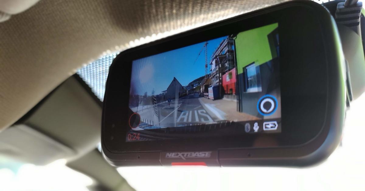

  • Ich habe mir diese gekauft:
    https://www.amazon.de/gp/product/B0B51HJQFH/
    Bzgl Kabel muss ich echt mal sehen, mir gefällt das auch nicht, zumal wohl dann die Schublade nicht mehr zu geht. Evtl. führe ich aber das Kabel nach hinten und nehme den Strom von einem der hinteren USB Anschlüsse ... ich muss mal sehen, wenn er da ist.

  • Immer wenn ich mir die Bilder der Kameras so ansehe die Ihr gekauft habt, stört mich mächtig, dass wohl kein Hersteller auch Fotos mit dem Kabel zur Stromversorgung zeigt. Die haben wohl Angst, dass das zu abschreckend wirkt🤷‍♂️
  • Hauskatzenfreund : deswegen habe ich für meine Dashcam von Mercedes Benz im Original auch 1.450 € gezahlt. Weil es nicht verbastelt aussieht.
